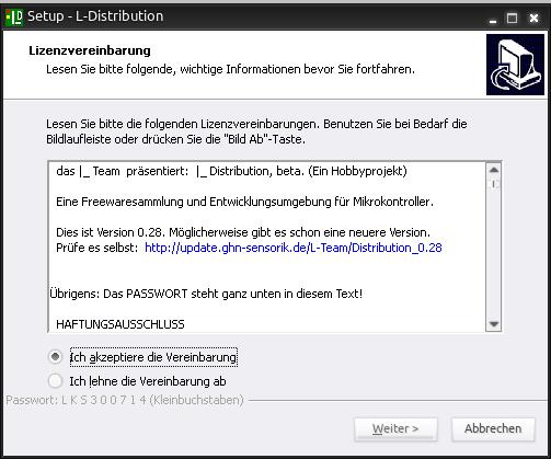

Bild 2: Bitte die Hinweise in der Lizenvereinbarung beachten.

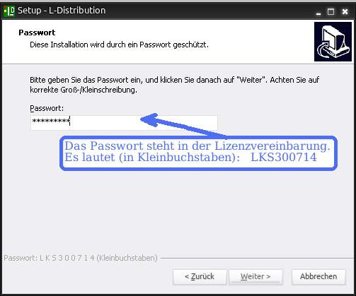

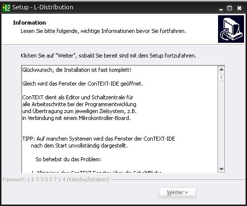

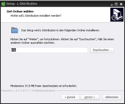

Bild 3: Die Abfrage des Installationspaßwort soll verhindern, daß eine ggfs. schon auf dem
              Computer befindliche ConTEXT-Installation versehentlich überschrieben wird.
              Weitere Informationen und das Installationspaßwort stehen im Text der Lizenzvereinbarung (sh. Bild 2).

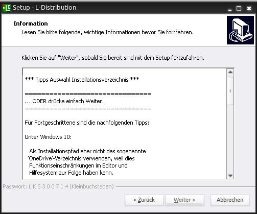

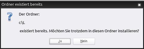

Bild 4: Für Fortgeschrittene sind diese Hinweise zum Installationspfad gedacht.
Bild 5: Fortgeschrittene können hier den voreingestellten Installationspfad ändern.

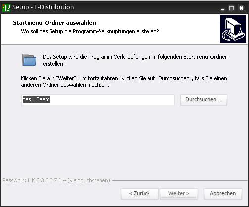

Bild 7: Fortgeschrittene können hier den Startmenüeintrag anpassen.

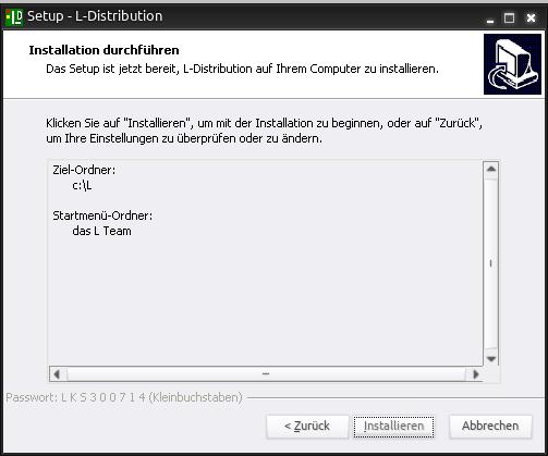

Bild 8: Bitte auf Installieren klicken, um die L-Distribution zu installieren.

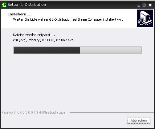

Bild 9: Dateien der L-Distribution werden entpackt und installiert.

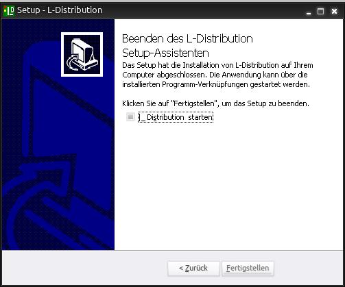

Bild 10
Bild 11

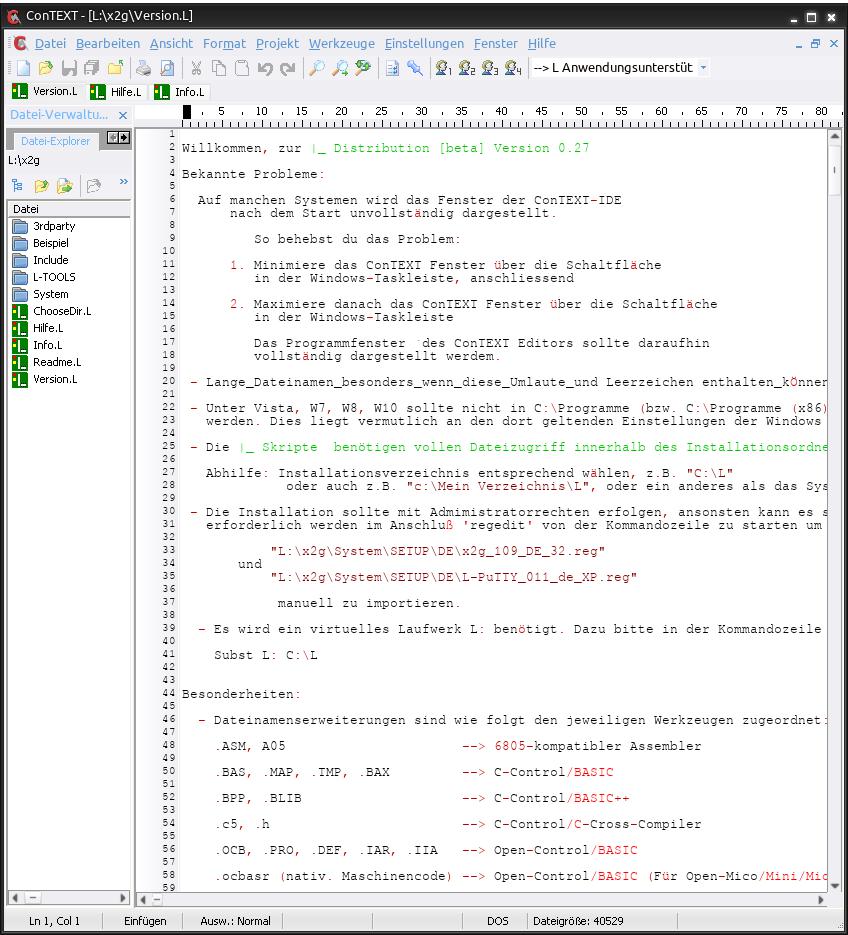

Geschafft: Wenn das Fenster der ConTEXT-IDE in deutscher Spracheinstellung erscheint
                  und darin bereits die drei Dateien, Version.L, b>Hilfe.L, Info.L
                  geöffnet sind, verlief die Installation erfolgreich, und die L-Distribution
                  ist bereit.
