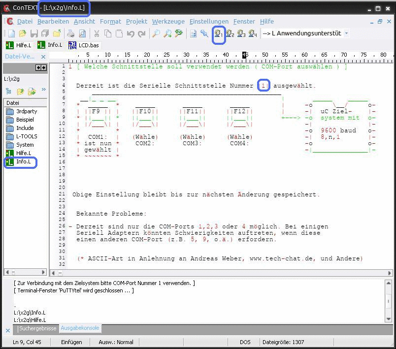

Dieser Beitrag beschreibt wie man die Serielle Schnittstelle auswählt, mit welcher das Zielsystem verbunden wird. Eine andere Bezeichnung für die Serielle Schnittstelle am PC lautet: COM-Port Mit der L-Distribution können derzeit die COM - Ports 1 bis 4 verwendet werden. Zur Auswahl des gewünschten COM-Ports öffnet man im ConTEXT -Editor die Datei L:\x2g\Info.L , bzw. man klickt auf deren Tab, wenn diese Datei schon geöffnet ist. Nun drückt man eine der folgenden Funktonstasten: _____ _____ _____ _____ ||F9_|| ||F10|| ||F11|| ||F12|| ||___|| ||___|| ||___|| ||___|| |/___\| |/___\| |/___\| |/___\| Der gewünschte COM - Port sollte daraufhin aktiviert sein. Zur Kontrolle öffnet sich das PuTTYtel - Terminalfenster, damit man die Einstellung gleich ausprobieren kann. Tipp: Belegt ein fremdes Terminalprogramm (wie z.B. Hyperterm) den gewünschten COM-Port, so muss dieses erst von Hand geschlossen werden, weil es sonst zu einer Fehlermeldung kommt. Das Fenster des PuTTYtel - Terminals braucht hingegen nicht von Hand geschlossen werden, da es innerhalb der L-Distribution automatisch vor dem Start des Uploadprogramms geschlosen wird. Bild: Auswahl des aktiven COM -Ports bei geöffneter Datei L:\x2g\Info.L ![]() Bildschirmfoto: TVLC das |_ Team Meine Homepage: http://visit.ghn-sensorik.de/L-Team/ |
