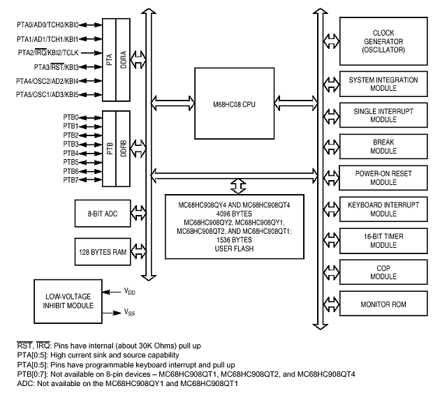

> Bei der "Open - Mini" gibt es ein par "Port Bezeichnungen" mit denen ich nich all zu viel anfangen kann.
PTAx = Digital-Ports von PORTA ("General purpose I/O port")
PTBx = Digital-Ports von PORTB ("General purpose I/O port")
ADx  = Analog-Digital-Ports ("A/D channel x input")
IRQ  = Interrupt-Eingang ("External interrupt with Schmitt trigger input")
KBIx = Keyboard-Interrupt-Eingänge ("Keyboard interrupt input x")
TCHx = Ein-/Ausgang für Timer ("Timer Channel x I/O")
TCLK = Eingang für Timer-Takt ("Timer clock input")
RST  = Reset ("Reset input, active low with Schmitt trigger")
OSCx = Externer Quarz oder (RC-) Oszillator ("XTAL, RC or external oscillator input/output")
Die genaue Beschreibung jedes Moduls des Mikrokontroller befindet sich im Manual zum QY4/QT4 von Freescale. Hier ein Blockdiagramm mit den verschiedenen Modulen:
