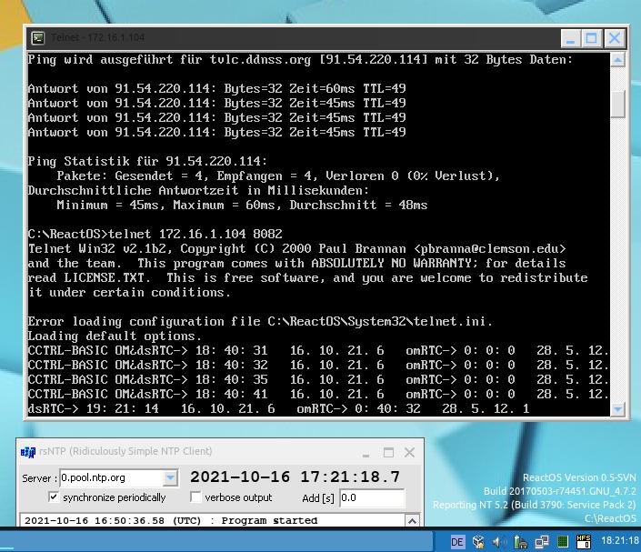

Hallo liebe Uhrzeitnutzer!
Am 2. Mai 2021 haben wir dieses DS3231(SN) Modul auf etwa eine Sekunde genau eingestellt und dann, versorgt durch die bestückte Lithium-Batterie, liegen lassen.
Gestern Abend betrug die Abweichung ca. 4 bis 5 Sekunden nach 5 1/2 Monaten:
Ein ebenfalls am 2. Mai 2021 auf gestellte DS3231(M) Modul hingegen ging bereits etwa 12 Sekunden nach!
