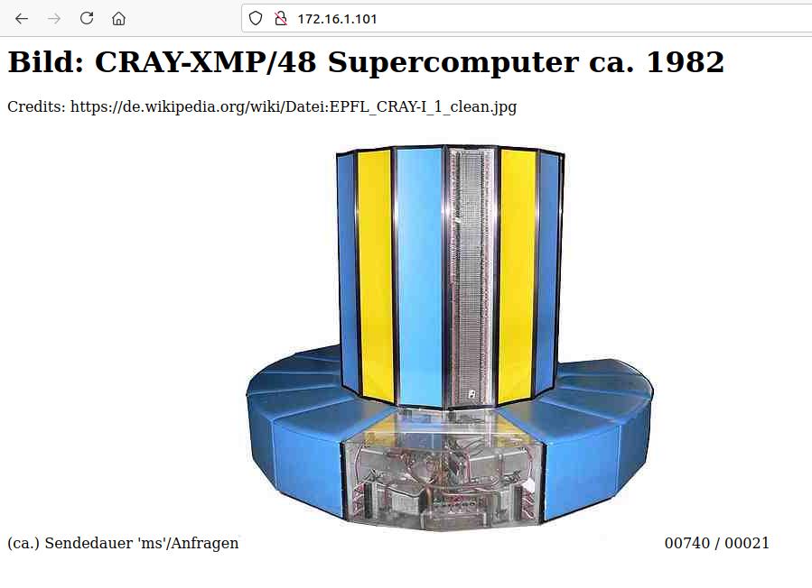

Ein Internet-Browser (Bild oben) könnte somit die Ansicht des CRAY-Supercomputers (22 KB) in weniger als einer halben Sekunde erhalten.
Dass es unter realen Testbedingungen mit 0,74 Sekunden etwas länger dauerte liegt am Overhead des noch nicht zeit-optimierten Serverprogramms auf der C-Control.
Bild: Proof-of-concept (reale Messwerte mit Overhead)

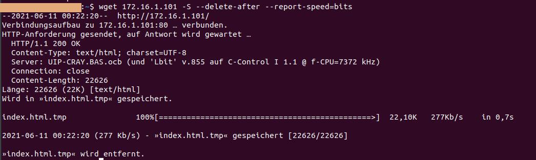

Ein BASIC Programm im UIP-Slot der Firmware erkennt die HTML-Anforderung des Browsers, startet die Zeitnahme, liest 'Lbit'-Version, und Taktfrequenz, und berechnet die Anzahl der zu übertragenen Bytes - zur Übernahme in die jeweiligen Zeilen des HTTP-Response Header. Danach beginnt die eigentliche Ausgabe der Bilddaten mit dem PRINT Befehl aus der (statischen) Base64-kodierten Datentabelle welche zusammen mit dem BASIC-Programm im externen I2C-EEPROM liegt. Danach wird die Zeitnahme gestoppt, und das Ergebnis rechts unter dem Bild ausgegeben.
Am CLK-Pin des I2C-EEPROM werden etwa 430 kHz gemessen. Daraus schließe ich, dass die Übertragung der Bilddaten vom I2C-EEPROM über den I2C-Bus zur C-Control kein Nadelöhr darstellt.
Allerdings bewirkt der Overhead durch das noch nicht optimierte BASIC-Programm, dass die Ausgabe mit 0,74 Sekunden etwas länger dauert als es theoretisch möglich wäre. Dennoch wurden bei diesem Test 277 kilobit Nutzdaten pro Sekunde erreicht. Zum Vergleich: Das ist schneller als -drei- herkömmliche Serielle Schnittstellen zu je 115200 baud (92,16 kilobit/s) zusammen in der gleichen Zeitspanne hätten übertragen können.
