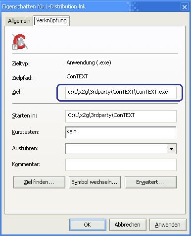

Bild 1: Eigenschaftendialog der Dateiverknüpfung
Im Bild oben zu sehen ist der Pfad zur Datei ConTEXT.exe, welcher  bei Installation mit den voreingestellten Pfadangaben angelegt wurde. (Voreingestellt ist der Pfad "c:\L")
Die Verknüpfung 'L-Distribution' auf dem Desktop wird üblicherweise durch das Installationspaket L-Distribution-Setup auf dem Desktop angelegt.
> Mich würde aber  interessieren wie die zwei Verknüpfungen entstanden sind.
Wie der zweite Link bei dir zustande gekommen ist, bleibt unklar. Möglicherweise stammt er von einer früher vorahndenen Installation des ConTEXT-Editors (ohne L-Distribution). Dass beide Verknüpfungen jetzt auf den Pfad der L-Distribution zeigen, wäre evt. mit dem XP-Betriebssystem zu erklaeren, welches mitunter für verwaiste Verknüpfungen eine identische Zielanwendung (ConTEXT) in einem anderen Verzeichnis sucht, und diese zur dauerhaften Auswahl vorschlägt.
Es ist übrigens kein Problem, den voreingestellen Pfad "c:\L\" während der Installation zu ändern.

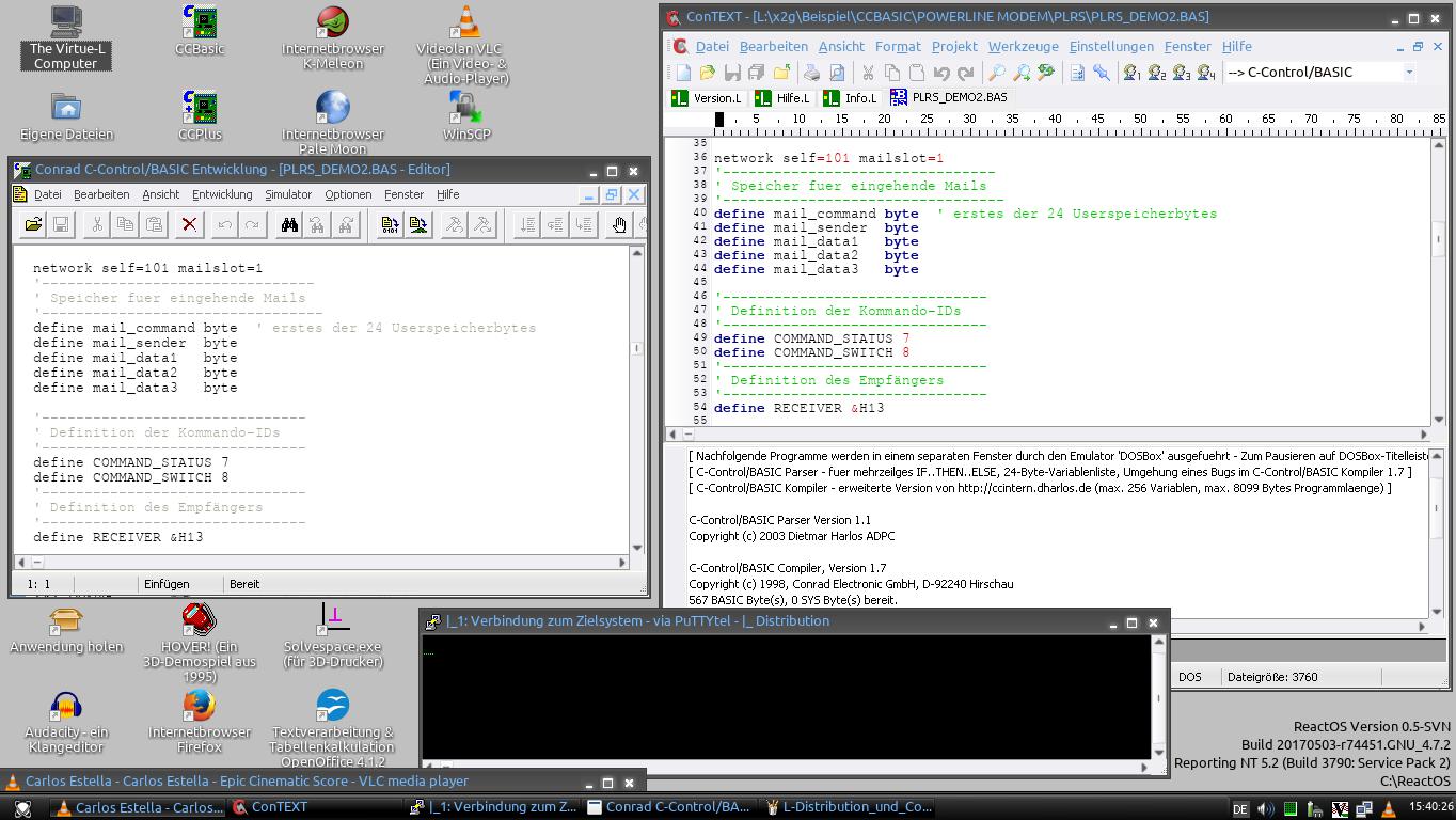

Bild 2: Zeigt CCBASIC-Quelltext in Conrad-IDE 1.33 (Stand 1997), L-Distribution 0.28 (Stand 2017), auf einem TVLC-Desktop (Stand 2018).
> Vor mindestens 10 Jahren habe ich mir für diese C-Control eine Wetterstation programmiert.
> Damals mit der von Conrad mitgelieferten Basic-Programmierumgebung.
Bild 2 gibt einen groben Vergleich beider IDEs. Wie man sieht, besteht grosse Ähnlichkeit und das  Umlernen sollte keine grossen Probleme bereiten. Und die Arbeitsabläufe sind im Wesentlichen identisch:
1. Zuerst entwirft man den (fehlerfreien) Quelltext des Programms im Editorfenster.
2. Dann kompiliert man den Quelltext aus dem eine .DAT-Datei generiert wird.
3. Die generierte .DAT-Datei (das kompilierte Programm) lädt man nun zum Zielsystem hoch...
4. ...und startet anschließend das Programm.
Punkt 4 ging früher auf der C-Control I 1.1 nur wenn man den gelben Taster drückte, oder den Autostart-Jumper aufsteckte, bzw. mußte der Autostart-Jumper vor dem Upload entfernt sein.
Das ist heute Geschichte sofern man die sog. 'Lbit'-Firmware einsetzt. Doch dazu später mehr.
