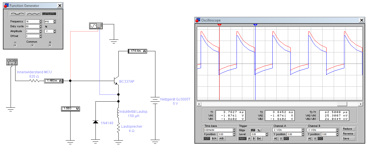

Hallo zusammen, wenn man den Vorwiderstand wegläßt, kann man noch höhere Lautstärken erzielen. Allerdings tritt dabei das Problem auf, daß man bei so hohen Frequenzen die Induktivität des Lautsprechers nicht mehr vernachlässigen kann. Es ist darum eine Freilaufdiode erforderlich. Sie schließt die von der Induktivität der Spule induzierte Spannung kurz, die bei jeder PWM-Periode beim Ausschalten auftritt. Sie kann den Transistor und den Mikrocontroller zerstören. Viel Spaß und Erfolg mit den OM-Mikrocontrollern! Dietmar ![]() Meine Homepage: http://ccintern.dharlos.de |
