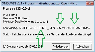

Viele sinnvolle Anwendungen sind denkbar. Auch unser Projekt 'Lbit'-Firmware nutzt das Verfahren. Dort generiert das UIP eine eigene OMDLWIN-Statuszeile, wie im nachfolgenden Bild gut zu erkennen ist:
Bild 1: Vom Anwenderprogramm generierte OMDLWIN Statuszeile
(Im Bild wurden einige der vom Anwenderprogramm generierten Zusatzinformationen nachträglich durch grüne Pfeile markiert.)
Der Platz in der OMDLWIN-Statuszeile wird allerdings etwas knapp. Im 'Lbit' Beispiel oben soll es heissen: "24638 BASIC Bytes frei.".
Wir schlagen vor, in OMDLWIN 1.5 den selbst erzeugten Teil der Statuszeile ("Controllertyp: ") eine Zeile nach oben zu verlegen. Das würde vermutlich schon ausreichen.

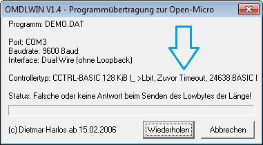

Auch im folgenden Bild markiert der Pfeil eine vom BASIC Anwenderprogramm generierte und in der OMDLWIN-Statuszeile dargestellte Klartextinformation.
Bild 2: Übertragung via Internet öfters durch Timeout verhindert.
Die beiden Screenshots in diesem Beitrag zeigen unseren Versuch das Anwenderprogramm unter Zwischenschaltung eines virtuellen COM-Ports und TCP/IP-Seriell Adapters durch das Internet in ein weit entferntes Mikrokontrollersystem zu programmieren. In beiden Fällen war dies nicht möglich da OMDLWIN 1.4, bedingt durch die Latenz der verwendeten Internetleitung, frühzeitig die Übertragung abbrach.
Wir schlagen vor, den von OMDLWIN 1.5 gesteuerten Timeout zu vergrößern. Nachteile beim direkten Anschluß des Mikrokontrollers per RS232-Kabel sind dadurch vermutlich keine zu erwarten - oder haben wir etwas übersehen?
