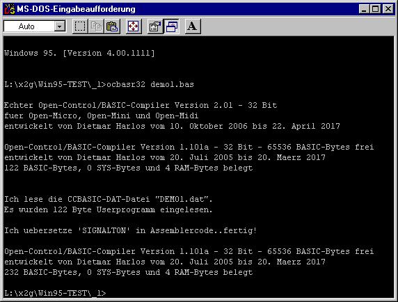

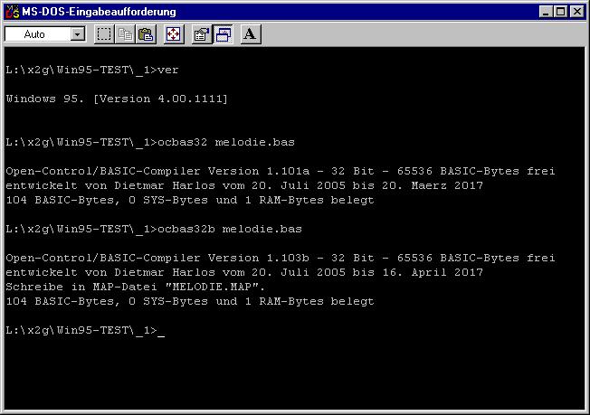

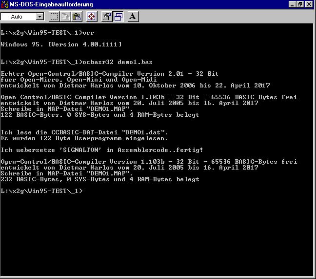

Hallo Dietmar,
die drei neuen Versionen der Tools haben wir sogleich ausprobiert.
Dabei erhielten wir die folgenden Testergebnisse...
Bild1: OCBAS32 1.101a und OCBAS32 1.103b:
Bild2: OCBASR32 2.01 und OCBAS32 1.101a:
Bild3: OCBASR32 2.01 und OCBAS32 1.103b:
Fazit: Die drei neuen Versionen laufen ohne Probleme auch auf unserer Windows 95 Testumgebung. In Bezug auf die Ablaufgeschwindigkeit konnten wir mit dem dort verwendeten Pentium Prozessor @ 100 (einhundert) MHz gegenüber der Vorversion 1.09a keine merkbaren Verzögerungen feststellen.
Auch der Inhalt der .MAP-Datei (OCBASIC 1.103b) sieht gut aus..
