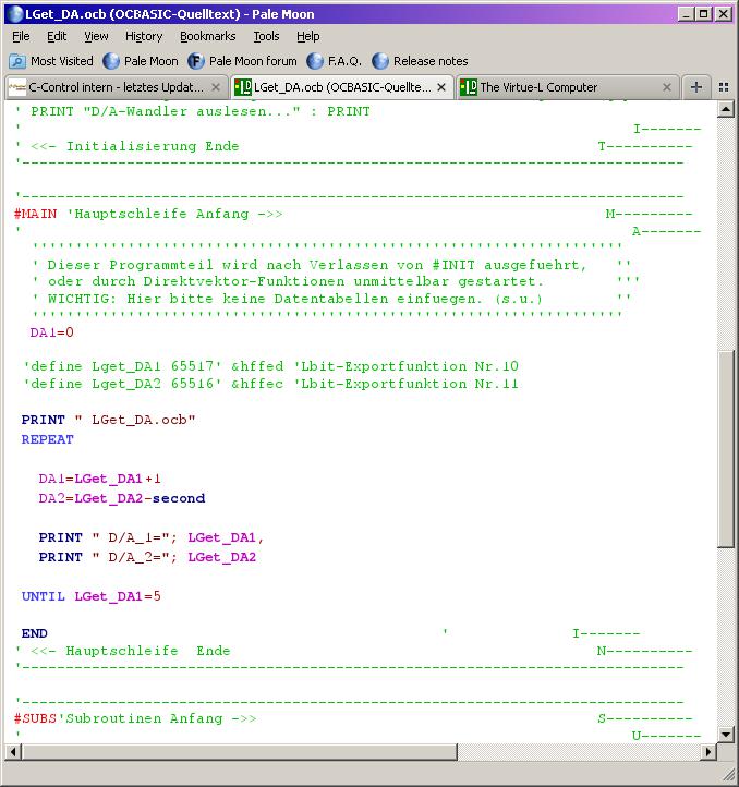

Etwas ist uns beim Kompilieren aufgefallen und wir möchten eine eine Funktionserweiterung für den OCBASIC-Kompiler vorschlagen, die speziell das 'Lbit'-Firmware betrifft. Am Beispiel des folgendes Minimalprogramms welches kompiliert einen Umfang von 400 Bytes hat (bei option ccbas).
Oben: Der Quelltext kann hier angesehen werden. Die zugehörigen Include-Dateien sind im Zip-Archiv (L-Distribution-Update) enthalten.

So könnte der folgende OCBASIC-Quelltext ..
 option ccbas
 define Lget_DA1 65517' &hffed (Lbit-Exportfunktion Nr.10)
   PRINT " D/A_1="; LGet_DA1,
.. vom OCBASIC-Kompiler in folgenden Bytekode übersetzt werden:
05 ff de (GOSUB 65517)
Der jetzige Kompiler erzeugt aber:
14 ff de (PUSH -19)
Wir wissen nicht warum das so ist. Wahrscheinlich gibt es eine einfache Erklärung dafür.

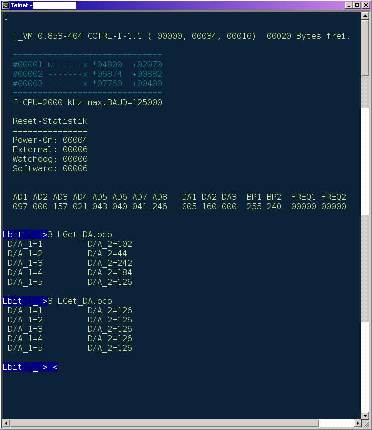

Abbildung:'Lbit'-Sitzung zeigt das Programm Get_DA.ocb (2x ausgeführt).

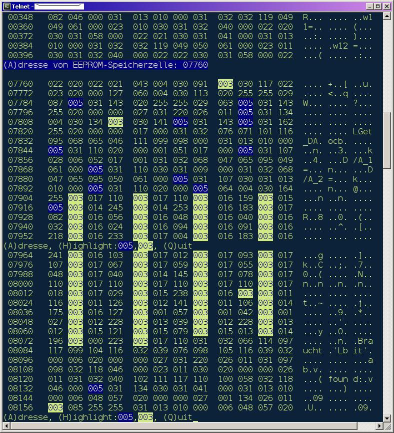

Obige Abbildung: 'Lbit' mit dem Programm LMEMVIEW4f.ocb welches den von Get_DA.ocb belegten Programmspeicher zeigt.
Deutlich sind die Token der GOTO Sprunganweisungen (003...) aus der Include-Datei und die (Laufzeit)-Funktionsadressen zu erkennen. Ebenfalls hervorgehoben sind einige Adressen, von denen die Funktionsaufrufe (005...) eigentlich ohne den Umweg über die Includedatei direkt in das Funktionsmodul der 'Lbit'-Firmware verzweigen könnten - wäre da nicht das PUSH im Weg... :P
Im Programm LMEMVIEW4f.ocb bewirkt die Includedatei zudem eine spürbare Verlangsamung, weil für den Ausgabeabschnitt mit 17 Zeilen 425 eigentlich überflüssige GOTO Sprünge abgearbeitet werden müssen.
