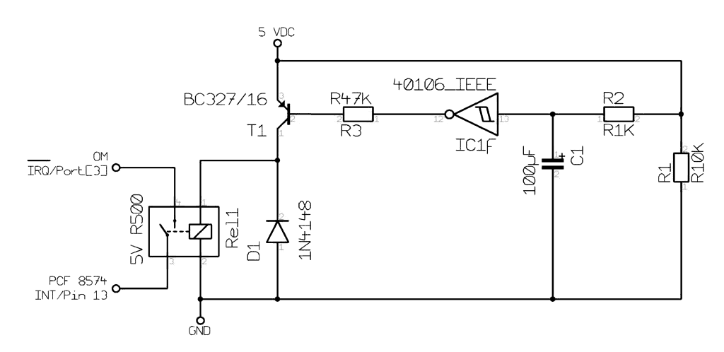

Hallo Dietmar, die im Beitrag 11709 vorgestellte Schaltung mag geeignet für die fertige Anwendung sein. Während der Entwicklungsphase ist es meiner Erfahrung nach ziemlich wichtig, dass der Kontroller ab und an auch im Host-Mode gestartet werden kann. Genau das verhindert die vorgestellte Schaltung aber, indem Port[3] nach jedem POR zwangsweise auf 5V gezogen wird. Die nachfolgende Schaltung verhält sich diesbezüglich vollkommen neutral. Das INT-Signal des PCF 8574 wird erst nach einer gewissen Zeit zugeschaltet. Auf die Einstellung eines Host-Schalters (wie beispielsweise auf dem Starter-Board von CCTools vorhanden) während der Startup-Phase des Kontrollers nimmt die Schaltung keinerlei Einfluß. ![]() Mittels R2 und C1 kann die Zuschaltverzögerung eingestellt werden. Die dargestellten Werte wurden experimentell ermittelt. Bei einem Reset ist allerdings zu beachten, dass die Dauer des Reset mindestens die Entladezeit von C1 umfassen muss! Ansonsten startet der Kontroller wieder im Host-Mode. Mit freundlichem Gruß, Claus > Hallo Claus, > > die Frage wurde schon mehrfach hier im Forum gestellt, vielleicht werde ich sie daher bei nächster Gelegenheit in der OM-FAQ beantworten. > > Wie immer gibt es mehrere Möglichkeiten, das Problem mit den OM-Kontrollern zu lösen. Man könnte eine kleine Verzögerungsschaltung einsetzen, beispielsweise die in Beitrag 11709 gezeigte. Oder der Anwender kann ganz einfach die Portfunktionen IRQ, FREQ1 und PWM auf andere Ports umleiten, wie in Beitrag 12228 beschrieben. > > Viele Grüße > Dietmar |
