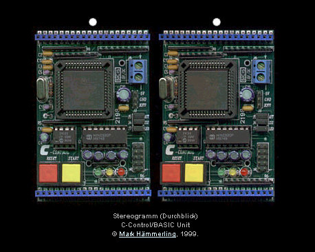

Heute können wir den 10. Geburtstag der C-Control feiern! Die Original-C-Control-1 meldet sich über die serielle Schnittstelle mit dem Versionsstring "CCTRL-BASIC Version 1.1 (20.12.96)". Martin Förster, der Entwickler der Original-C-Control-1 und der C-Control 2, hat somit das Betriebssystem der Version 1.1 heute vor 10 Jahren fertiggestellt. Mit diesem maskenprogrammierten Betriebssystem wurden von Motorola wenig später die MC68HC05B6-Kontroller hergestellt. Die Kontroller wurden anschließend von Conrad Electronic in die PLCC-52-Sockel der Main-Unit-Platinen eingesetzt und fertig war der C-Control-Einplatinencomputer. Wenn meine Informationsquellen richtig sind, hat Conrad Electronic diese C-Control-1 zum erstenmal im 1998'er Hauptkatalog beworben.
Es gab auch eine 1.0er CC1 als Vorläufer der grafischen C-Control/plus. Sie hatte allerdings laut Martin ein "mystisches" technisches Problem. Allen Kunden, die Schwierigkeiten damit hatten, hat Conrad Electronic ein Upgrade auf die C-Control/BASIC geschickt. Die 1.0er wurde später als Restposten verscherbelt.
